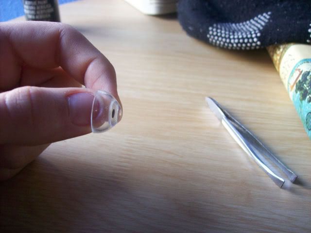

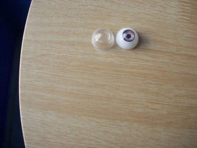

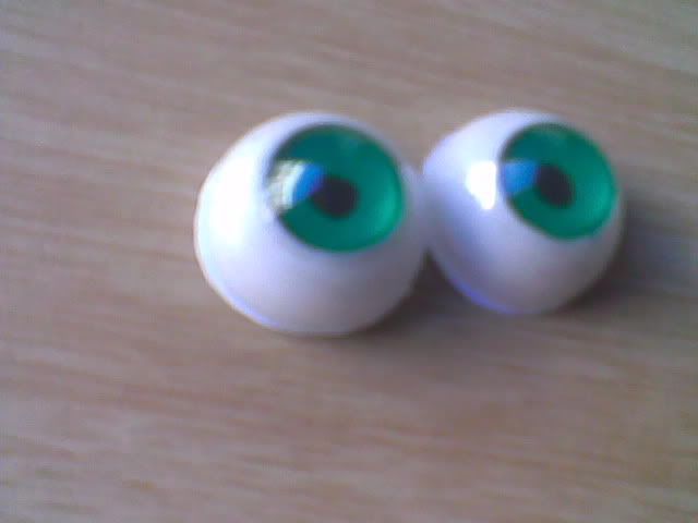

Lo primero veamos esta imagen demostrativa, en ella vemos un ojo intacto y el otro sin el iris ni nada ni siquiera lo blanco...

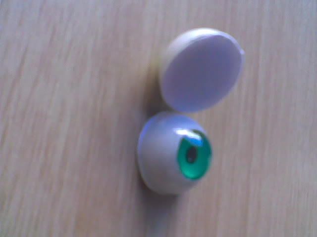

Ahora en este imagen vemos los dos ojos por detrás... en el ojo intacto vemos que hay un círculo de cartulina en el centro... es la base plana donde va el dibujito del ojo... y lo blanco de dentro del ojo simplemente es pintura por la parte interna de la esfera : )

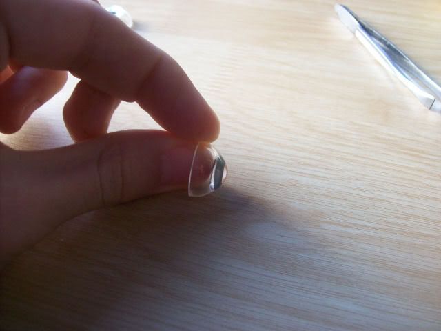

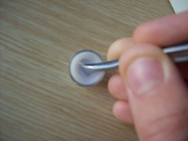

[size=18]Empecemos[/size]... con unas pinzas para las cejas comenzamos a quitarle capas, que salen con facilidad, a la cartulina redonda...

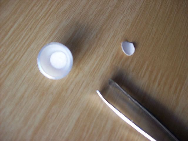

llegará un momento en que ya no podamos quitar más capas... es hora de, con las pinzas, rascar el papel hasta quitarlo. Pero no rayeis demasiado el plástico...

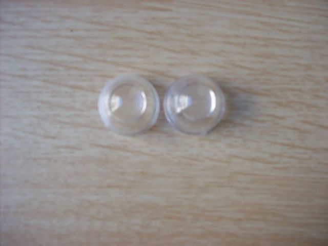

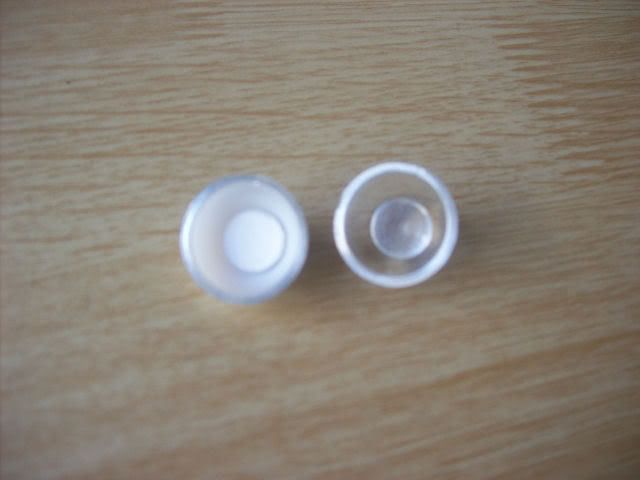

Después de conseguir quitar todo el papelito... con disolvente universal y un bastoncillo limpiamos en dos minutos toda la pintura blanca del interior del ojo y los restos que queden de papel... Es necesario limpiar lo blanco así porque se habrá rallado con las pinzas y se verán rallas transparentes en el ojo... conseguimos un ojo transparente...

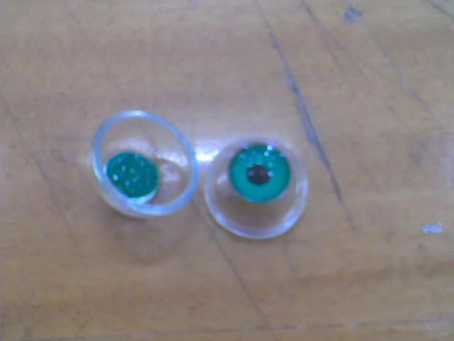

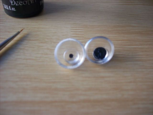

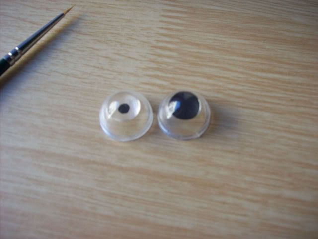

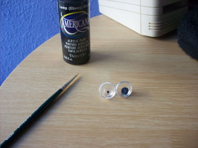

Ahora con pintura acrílica negra os voy a mostrar como pintar nuestro ojo... Simplemente es que por la parte de dentro... (donde estamos trabajando todo el tiempo) pintamos la pupila... pintadla pequeñita e id revisando cada dos por tres mirandola por delante, porque el ojo hace efecto lupa y de frente se vé más grande que por dentro... Después de dejar secar la pupila pintaremos el iris encima, pintando toda la superficie planita del interior del ojo...
Veis en un ojo la pupila y en el otro el iris...
Por Dentro:
Por Delante:

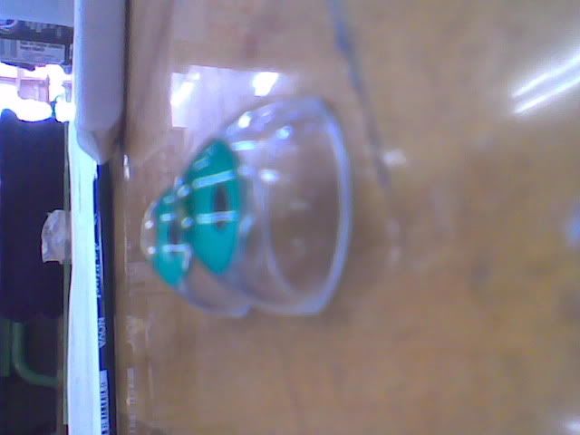

Os enseño unas fotos tomadas de perfil:

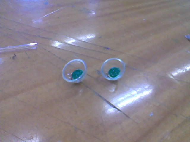

Aquí estan las fotos de los ojos pintaditos: : )
Con las pupilas y el iris ya pintados : )
Por Dentro y por Fuera...
De Lado...
En vez de pintarlos he rellenado los ojos de blue-tack balnco y queda mejor que con la pintura :) le he puesto una tapita al final: mirad.
Me encantan... *.* Mirad:
